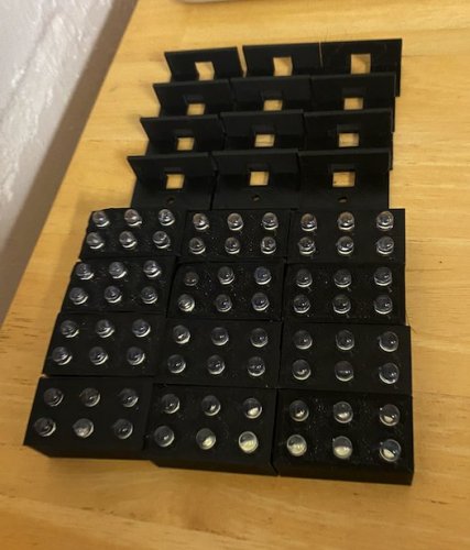

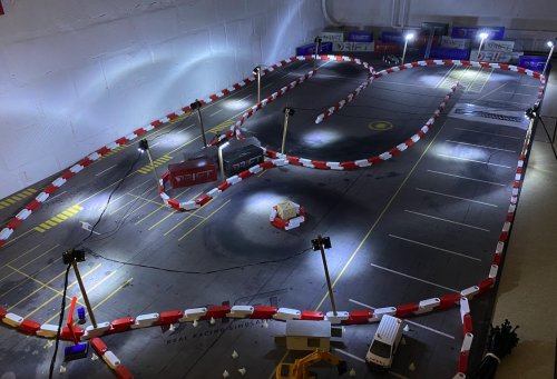

Hier mal mein Versuch eine eigene DR!FT Sturmkind Bande für die Driftstrecke, mit Beleuchtung zu erstellen.

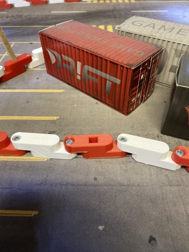

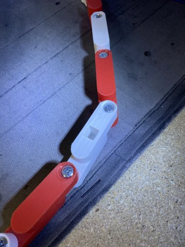

Die Banden können mit einer M4 x 16 Schraube und der passenden M4 Mutter miteinander verschraubt werden. Somit können auch Kurven so verschraubt werden, dass sie dauerhaft ihre Kontur behalten.
Je nach Schraubenkopf ist die Bohrung etwas eng. Mit einem beherzten Schlag auf die Schraube verschwindet sie allerdings in der Barriere.

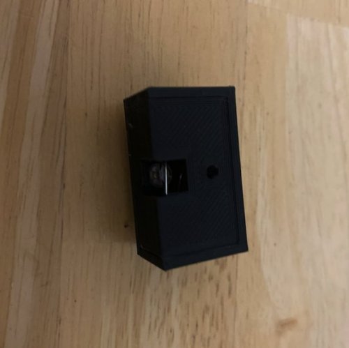

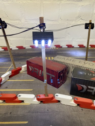

Zur Befestigung auf dem Boden kann man Patafix Knete verwenden oder andere Dinge, welche sich leicht und rückstandsfrei vom Boden entfernen lassen. In die Barriere wurde ein Loch(8mmx8mm) gemacht, damit man z.b. die Flutlichter einsetzten kann. Tipp: am Besten an Silvester Raketenstöcke sammeln.

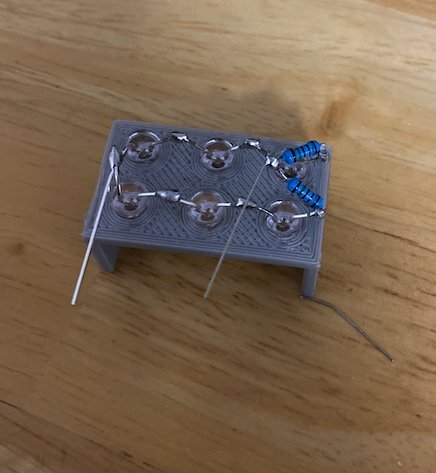

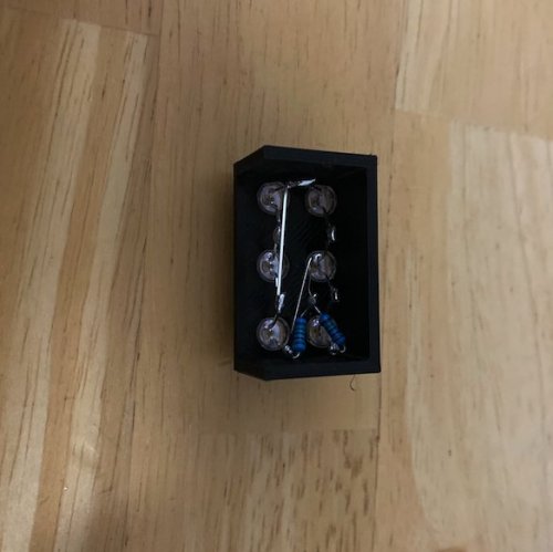

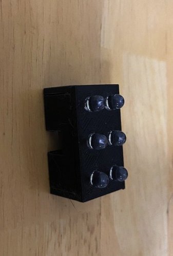

Als Leuchtmittel dienen 5mm LEDs.
Viel Spaß damit
MFG
Tobi
