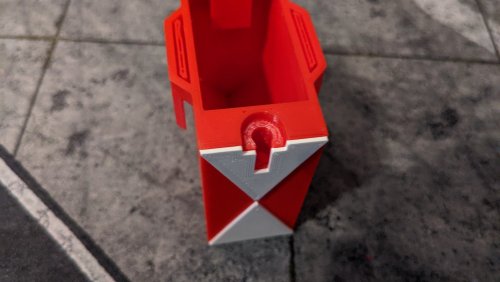

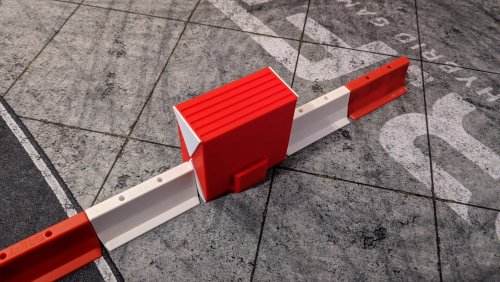

Ich habe für den Gymkhana Container von @JinRoh ein Verbindungsstück erstellt. Es ist ein Remix aus seinen Teilen, modifiziert und ergänzt von mir.
Was man damit machen kann, könnt ihr sehr gut auf den Bildern sehen! Ich habe es im Speziellen für einen "Race of the Campions" Aufbau angedacht. Braucht man es? Vielleicht nicht ... ich fand es trotzdem eine gute Idee und die Container lassen sich in weitere Strecken Aufbauten integrieren.
Es gibt 3 Versionen:

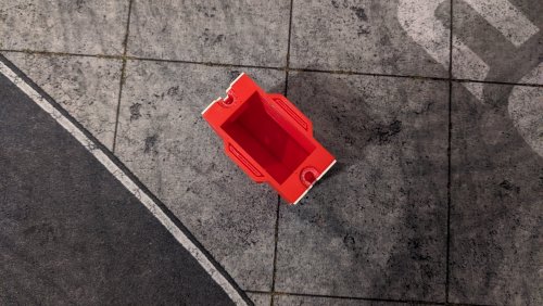

- Verbindung Einfarbiger Druck ohne Anschluss für die Sturmkind Banden (Verbindung-einfarbig-ohne-Stecksystem-V3.stl)
- Verbindung Einfarbiger Druck MIT Anschluss für die Sturmkind Banden (Verbindung-einfarbig-mit-Stecksystem-V3.stl)

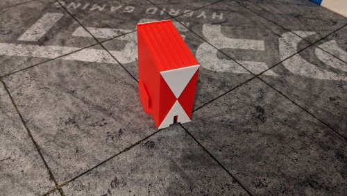

- Verbindung Mehrfarbiger Druck MIT Anschluss für die Sturmkind Banden (1x Verbindung-1von2-mit-Stecksystem-V3.stl und 2x Verbindung-2von2-Pfeile-V3.stl)
Die Einfarbige Verbindung einfach drucken und anmalen. (mit Support drucken wegen der Anschlussbereiche, der Aufbau Innen ist so modifiziert das im Innenteil keine Support notwendig ist!!!! Den Winkel für Support auf "ab 47 Grad" einstellen).

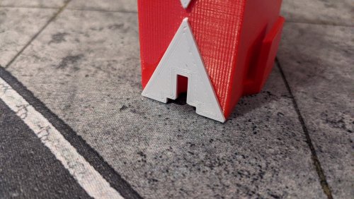

Die Mehrfarbige Variante ist für Leute wie mich die im Anmalen eine Null sind . Zuerst druckt man das Verbindungsstück "Verbindung-1von2-mit-Stecksystem-V3.stl" (mit Support drucken wegen der Anschlussbereiche, der Aufbau Innen ist so modifiziert das im Innenteil keine Support notwendig ist!!!! Den Winkel für Support auf "ab 47 Grad" einstellen). Und dann den zweiten Teil 2x Verbindung-2von2-Pfeile-V3.stl in der Wunschfarbe. Die Pfeile klebt man dann auf das Verbindungsteil. Beachtet bitte das nicht jeder Kleber sich mit PLA Filament verbindet, daher nutze ich den (UHU 45885 Modellbaukleber, Plast Spezial, 30 g mit Feindosierspitze). Bei dem Kleber müsst ihr euch beeilen mit kleben
er klebt wirklich sehr gut und schnell und das Moto ist weniger ist mehr Kleber verwenden.
Gedruckt habe ich bisher nur die Mehrfarbige Variante. Wenn es mit der Einfarbigen Variante Probleme geben sollte, bitte melden!! Danke
