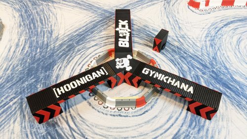

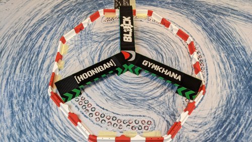

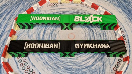

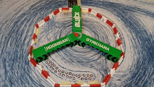

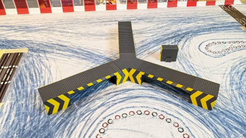

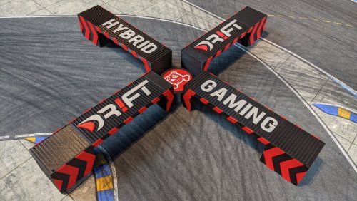

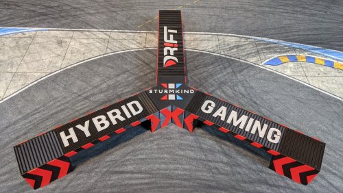

Den Original Container von JinRoh habe ich weiter modifiziert und nenne den Remix nun 2.0. Des Weiteren habe ich eine Sturmkind Edition und eine Ken Block Edition erstellt (Schriftzüge auf den Mittelteilen).
Weitere Editionen folgen vielleicht noch. Wenn jemand Vorschläge hat, immer her damit.

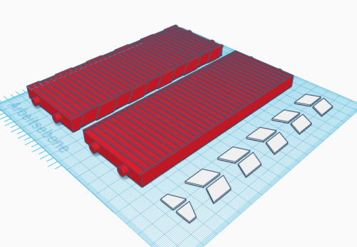

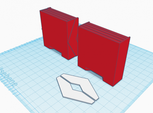

- Einbuchtungen für Schleifpapier (gegen das Verrutschen)

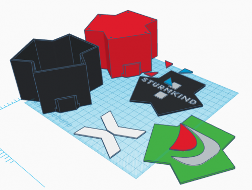

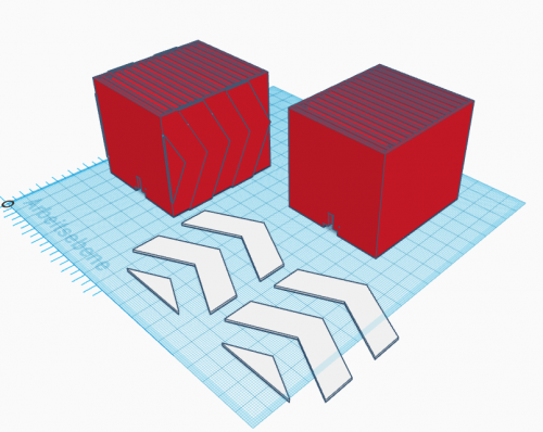

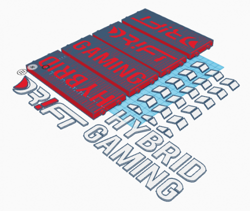

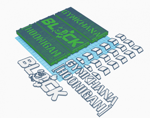

- Zweifarbig druckbar (Alle notwendigen Teile in Tinkercad ausgeschnitten und separiert)
- Stern auch mit Pfeilen versehen (des weiteren den Stern "halbiert" und oben mit dem Sturmkind Logo versehen)
- Fahnenhalterungen integriert (jetzt nur noch in den Außenteilen)
- Außenteile (Ende) mit Verbindungsstellen für die Sturmkind Banden versehen
- Außenteile (Ende) modifiziert um beim Druck ca. 10 g Filament zu sparen
- Mittelteil Anschluss verkürzt für eine bessere Passgenauigkeit

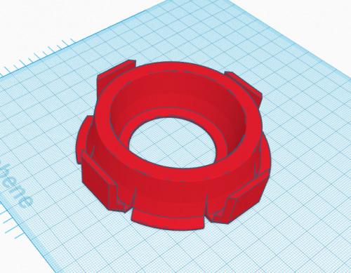

- Kreisel mit Halterungen versehen für einen 4er Stern
- den passenden Verbinder um zwei Container mit einander zu verbinden, findet ihr im Download Bereich
Weitere Bilder von den gedruckten Teilen und den fertigen Sets findet ihr in der Galerie Sturmkind Edition oder Ken Block Edition.

Da die Teile einzeln sind und später zusammen gesteckt und verklebt werden, macht das ganze sehr flexibel was die Logos und Schriftzüge angeht. Beim Druck müsst ihr auf Maßhaltigkeit eures Druckers achten, lieber etwas weniger Fluss (Flow) bei den Teilen die Steckverbindungen haben.
Support (Stützstruktur) ist nur an wenigen kleinen Stellen notwendig!! Speziell an den Stellen wo die Adaptierung der Sturmkind Bandenteile ist und bei den Mittelteilen müssen die runden Stecker außen durch Support gestützt werden.
