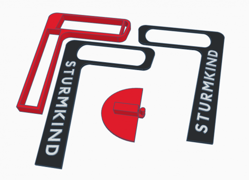

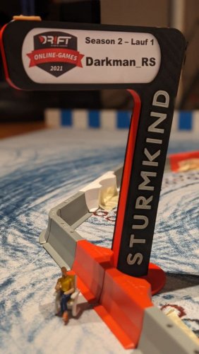

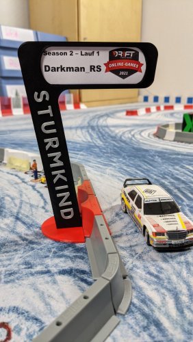

Also Vorbild diente der Michelin Ranking Tower in LeMans.

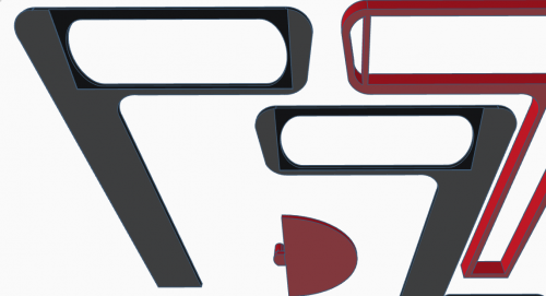

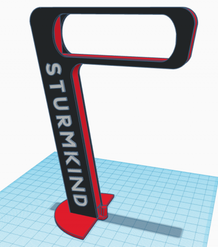

Erstmal als "Manuelle" Variante, das bedeutet ich habe oben Schlitze integriert wo man jeweils ein Stück Papier einschieben kann. Der Tower wird in einzelnen Teilen gedruckt und dann verklebt.
Das Mittelteil und der Stand-Fuß MUSS mit 100% Füllung (Infill) gedruckt werden um die Balance zu bewahren.
Der Rechte und Linke Teil muss wegen dem Schlitz mit Stützstruktur (Support) gedruckt werden. Die Seitenteile habe ich mit Farbwechsel gedruckt, der Farbwechsel findet auf der Höhe von 2 mm bzw. Layer 10 (bei 0,2mm Layerhöhe) statt. Bedeutet der 10. Layer muss noch gedruckt werden und dann der 11. Layer in der neuen Farbe für den Sturmkind Schriftzug.
Am Stand-Fuß ist der Anschluss für die Sturmkindbanden integriert, so kann man ihn wunderbar an einem T-Stück befestigen und in die Strecke integrieren. Ich werde (wenn es dafür Bedarf gibt) auch noch andere Stand-Füße erstellen. Der Tower ist so ausbalanciert das er auch ohne den Fuß stehen kann, auf Grund der höheren "Sicherheit" habe ich mich aber für einen breiten Stand entschieden.
Abmessungen Tower ohne Stand-Fuß:
Höhe 168 mm / Dicke 15 mm / Breite 118 mm
