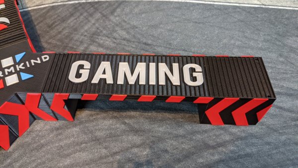

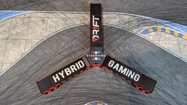

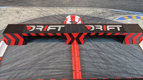

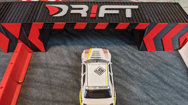

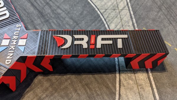

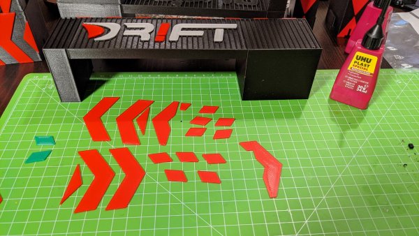

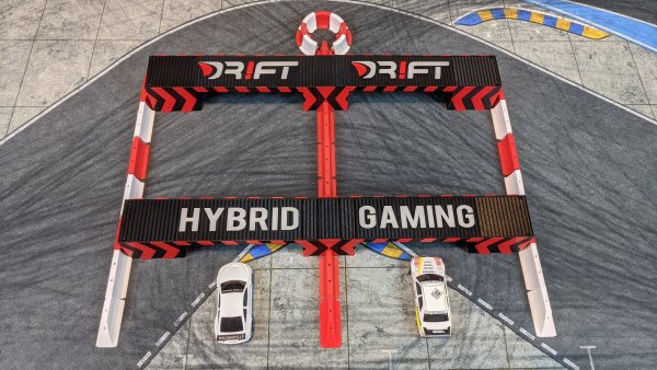

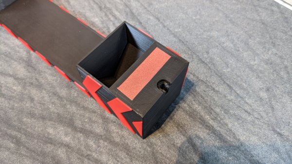

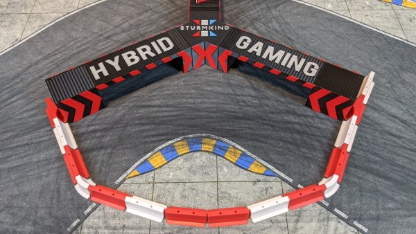

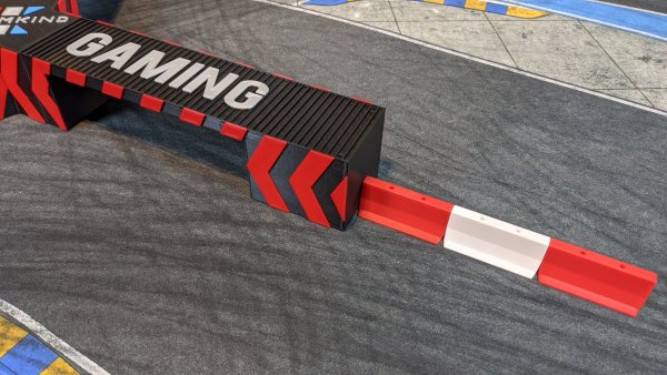

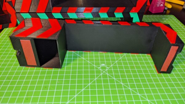

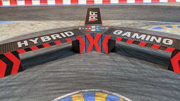

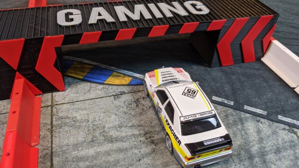

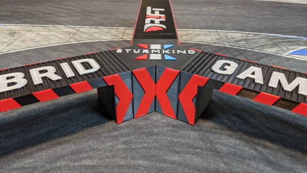

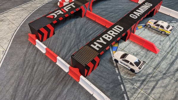

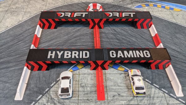

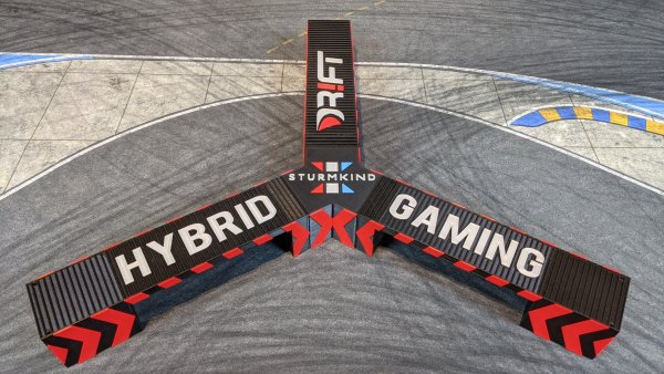

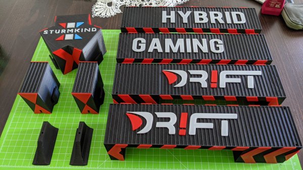

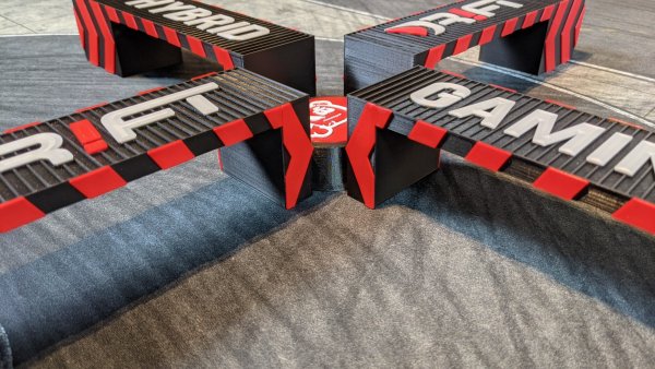

Den Original Container von JinRoh habe ich weiter modifiziert und nenne den Remix nun 2.0.

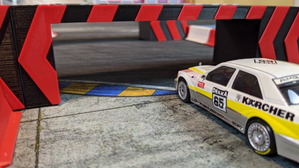

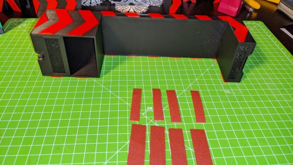

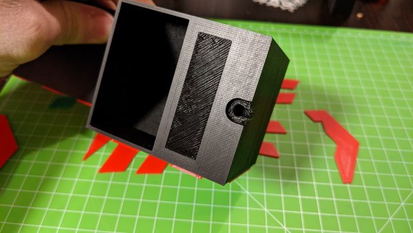

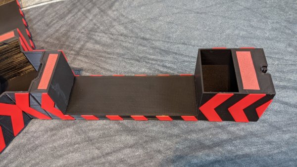

  • Schleifpapier gegen das Verrutschen (Position zu Version 1.1 verändert und stabilisiert)

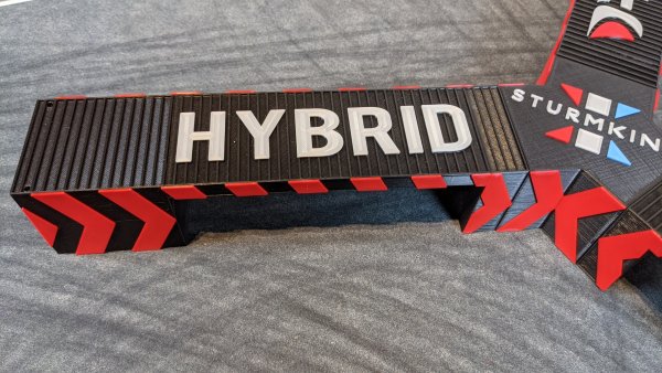

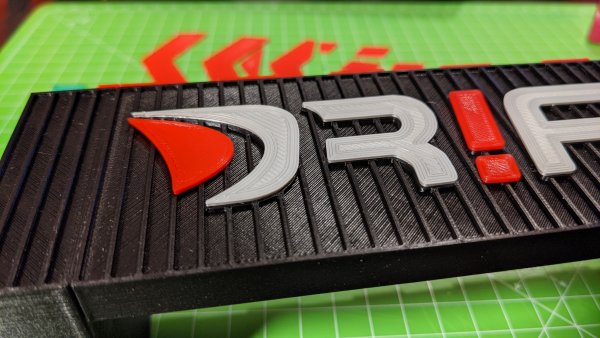

  • Zweifarbig gedruckt (Alle notwendigen Teile in Tinkercad ausgeschnitten)

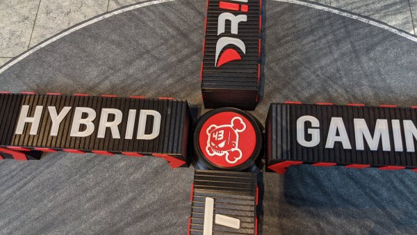

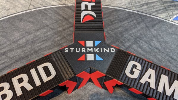

  • Stern auch mit Pfeilen versehen (des weiteren den Stern "halbiert" und oben mit dem Sturmkind Logo versehen)

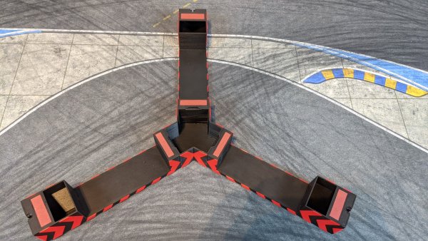

  • Fahnenhalterungen integriert (jetzt nur noch in den Außenteilen)

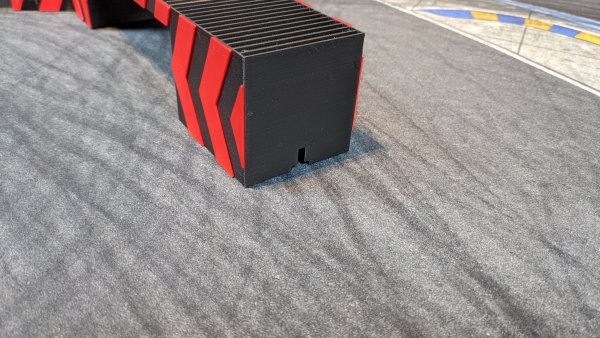

  • Außenteile (Ende) nun auch mit Verbindungsstellen für die Sturmkind Banden versehen
  • Außenteile (Ende) modifiziert um beim Druck ca. 10 g Filament zu sparen
  • Anschluss verkürzt für eine bessere Passgenauigkeit

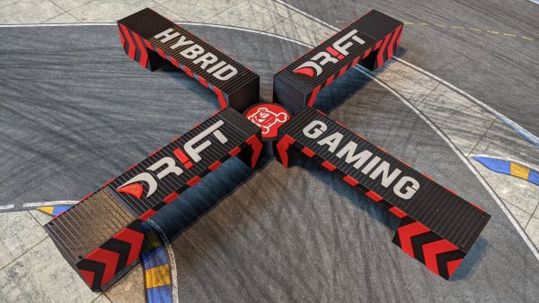

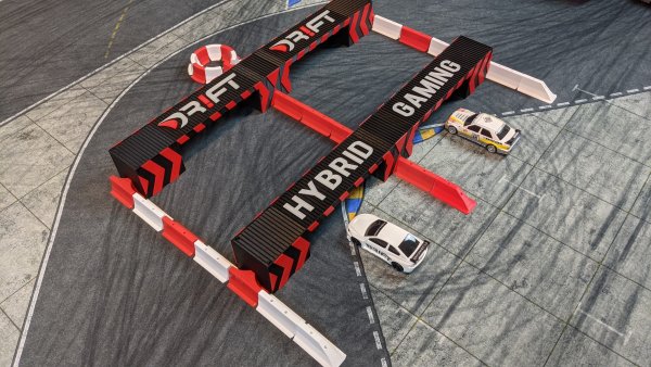

  • Verbindungsstück erstellt (damit man zwei Container zusammenstecken kann)

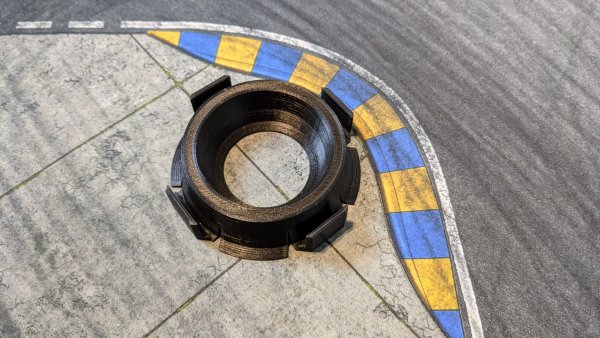

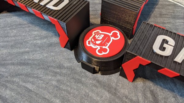

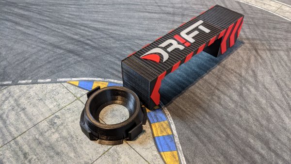

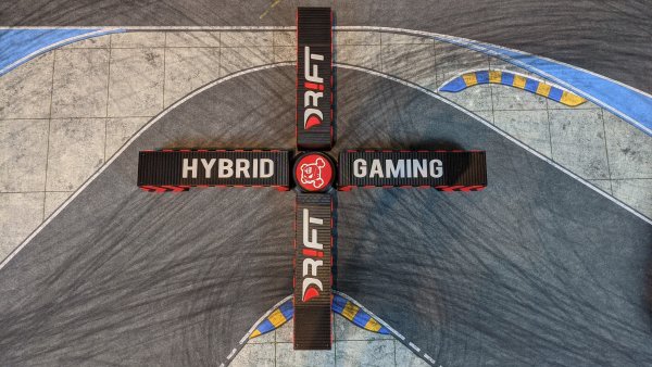

  • Kreisel mit Halterungen versehen für einen 4er Stern

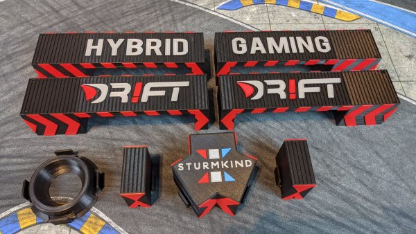

Hier die Übersicht mit 0,2er Layer Höhe und 10% Infill
1x Container (1x Anfangstück 1x Mittelstück 1x Endstück 1x Pfeile Set und 1x Schriftzug) = 16,5 h 133 g
= 4 Container 66 h 532 g
1x Stern 6h58m 49 g
1x Stern Deckel 2h17m 16 g
2x Verbinder 9h 68 g
1x Kreisel 6h6m 42g
In Summe nun nach der Optimierung ~ 80 h Druckzeit und 707 g Filament . Dann kommt halt das zusammenbauen und kleben dazu. Das waren etwa 2 - 3 Stunden denke ich.
Da die Teile einzeln sind und später zusammen gesteckt und verklebt werden, macht das sehr flexibel was die Logos und Schriftzüge angeht. Support (Stützstruktur) ist nur ein wenigen kleinen Stellen notwendig, das optimiert die Druckzeit auch nochmal. Die notwendigen STL Dateien werde ich noch im Download Bereich online stellen.
  • Gefällt mir 3

Eine Frage, irgendwo hatte ich bei dir mal gelesen welche Nummer dein Kleber hat. Beim PLA kleben habe ich die selbe Flasche mit der Nummer 45880 bei mir und gefühlt braucht der ewig bis der fest ist.
Wie schnell zieht deiner an?

Als Kleber nutze ich auch den Uhu Plast Special 45880 (Modellbau Kleber), der zieht manchmal schneller an als mir lieb ist 🤣. Kommt immer darauf an wieviel man drauf macht. Weniger ist hier definitiv mehr. Wenn ich PLA auf PLA klebe klappt das sehr gut.
